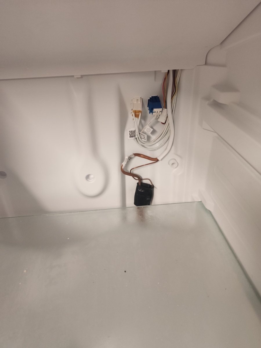

von Robert (robert80)
Für alle Suchenden anbei das Foto der Steckverbinder im Gefrierschrank.
Es ist im Innenraum, oben rechts hinter der Verkleidung.
Ich habe versucht es über die abstecken/anstecken Methode zu reparieren.
Mal sehen ob es hilft.
Der obere schwere Teil war hakelig, das habe ich erst einmal gelassen.
Durchmessen war mangels passendem Multimeter leider nicht möglich.
Auf jeden Fall schon einmal danke für die Hilfe bis hierhin. Falls es
Probleme gibt, werde ich die Methode mit der Zeitschaltuhr ausprobieren
und beobachten ob es Probleme mit der Vereisung gibt.
