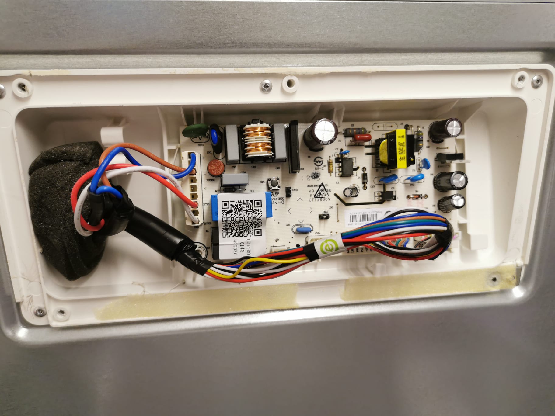

von Daniel (daniel_h888)
Welcher Stecker ist denn gemeint? Habe ein Foto der Platine beigefügt
von H. H. (Gast)
> beigefügt
Die am unteren Rand.
