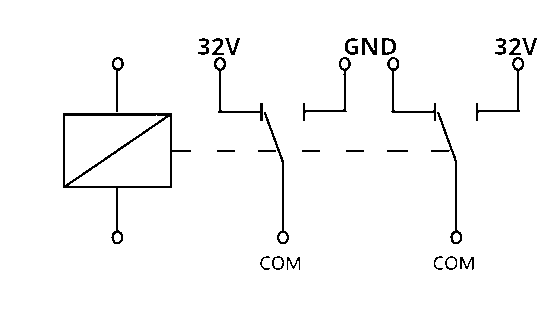

Ich habe mal ein paar Fragen zum Umpolen einer Versorgung mit 32V, der
Prüfling zieht etwa 300mA, es muss eine Funktionstest durchgeführt
werden, dass er nach einer Verpolen und dem anschließendem Normalbetrieb
noch funktioniert.
Ich hätte jetzt einfach ein Relais mit 2x UM Kontakten genommen und wie
im Bild gezeigt angeschlossen, meine Frage bezieht sich auf den
Umschaltmoment, gibt es Relais die extra dafür gemacht sind und extra
lange Wege der Kontakte haben damit da genug (Totzeit) beim Umschalten
entsteht.
Aber selbst wenn ein Kontakt zu spät dran ist dann dürfte es ja auch
kein Problem geben da es dann zw. GNG-GND oder zw. 32V-32V keine
Potentialdifferenz gibt und kein Strom fließen dürfte ggf. würden sich
aber bereits geladene Elkos entladen.
Oder kann das durch die mechanische Kopplung nicht passieren, also
selbst wenn ein Kontakt kleben bleiben würde, dann wurde der andere auch
nicht umschalten?
von Falk B. (falk)
Das wird millionenfach so gemacht, passt schon, erst recht bei 30V.

Im Prinzip geht das schon, aber m.E. ist es besser, zwei Relais mit
je einem Umschalter zu nehmen und eine kleine Pause zwischen beiden
Zuständen einzulegen.

Bei einer Anzugszeit von einigen Millisekunden wird das nicht helfen,
schon gar nicht bei einem Motor...
Mit zwei Relais, einem zum Abschalten der Spannung und einem zum
Umpolen kannst Du die Zeit bestimmen, was vor allem bei Motoren
sinnvoll ist...

Schon, oder sogar noch mehr Schalter (Relais oder Ts), und
eben in der dazu dann nötigen Sequenz angesteuert, wegen:
Thomas schrieb:
> ggf. würden sich
Um also die Eingangselkos immer dazwischen via R zu entladen.

Das wäre bei einer H-Schaltung mit zwei Umschaltrelais kein Problem,
weil dann kein Kurzschluss entsteht.

Nun, wie schon oben beschrieben klappt das ohne Probleme.
Für erhöhte Sicherheit kannst du ein 2xum Relais mit zwangsgeführten
Kontakten benutzen.
