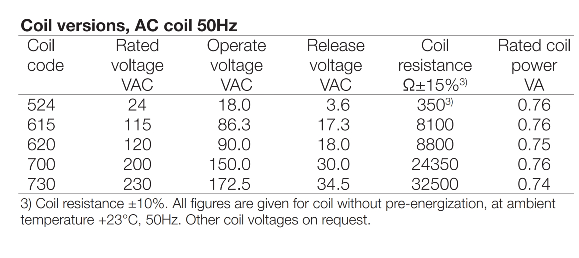

https://www.mouser.de/ProductDetail/TE-Connectivity-PB/7-1393243-9?qs=JDVCV5kBW5Dmsgg8xv7obA%3D%3D
Spule 230V AC, Spulenwiderstand 32500Ω, da fließen mehr als 3mA, aber
auch weniger als die geforderten 10mA.
von Marcel V. (mavin)
Rechnerisch kommt man bei 32,5k auf 7mA raus, aber die 0,74W machen mich
stutzig. Dann wären es wiederum doch 3mA.
von Peter D. (peda)
0,74VA / 230V = 3,2mA
WECHSELstrom, nie davon gehört, Impedanz und so ?

Stefan K. schrieb:
> Peter D. schrieb:
>> Z.B. 3mA:
Warum nimmst Du nicht die Leistungsaufnahme an AC von 0,74VA?
Damit komme ich auf rechnerisch 3,22mA an 230V.
Frage ist nur noch,  wie hoch der Einschaltstrom ausfällt..
Du hast die ca. 200H an Induktivität vergessen.

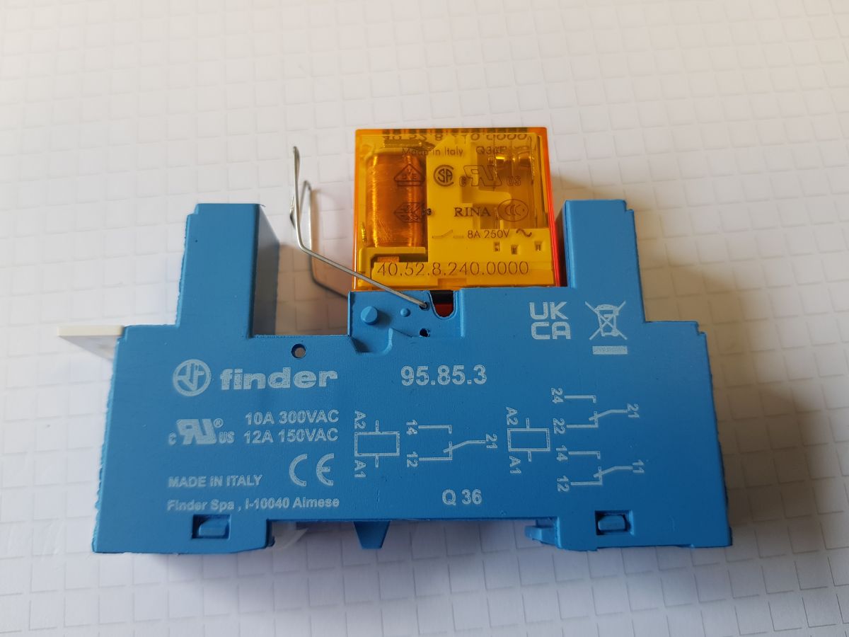

Sodele, hier die versprochene Rückmeldung:
Variante 1: elektronische Spannungsüberwachung, programmierbar -
funktioniert einwandfrei, Fehlerstrom erwartungsgemäß im µA-Bereich,
Kostenpunkt: >100€, Schaltrelais extra...

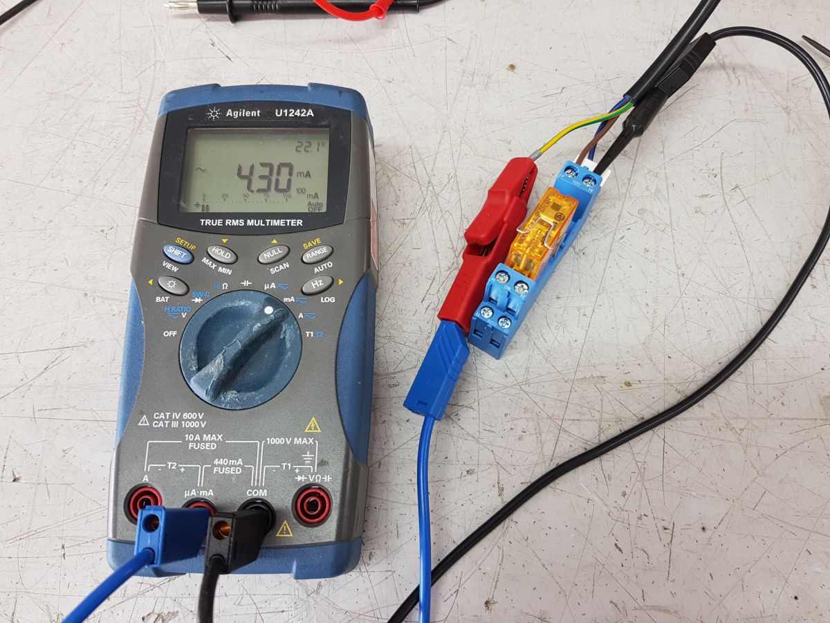

Variante 2: Finder 40.52.8.240.0000 plus 95.85.3 - 240VAC
Spulenspannung, Ohmscher Widerstand 30kOhm, Fehlerstrom 4,3mA;
Kostenpunkt: 20€, funktioniert auch einwandfrei.
von Cyblord -. (cyblord)
Wolfgang R. schrieb:
> Fehlerstrom 4,3mA;
Allerdings über der VDE Empfehlung von 3,5mA.
Für ein Gerät welches nicht dauerhaft angeschlossen ist, sicher kein
Problem. Aber bei einer dauerhaften Installation steigt mit solchen
Basteleien die Gefahr dass ständig der FI wegen irgendwas kommt. Andere
Geräte im Netz haben ja auch Fehlerströme.
So isses halt - man weiß ja, was man bekommt, wenn man diese Variante
wählt.
> Problem.
Genau darum geht's: temporärer Messeaufbau...
