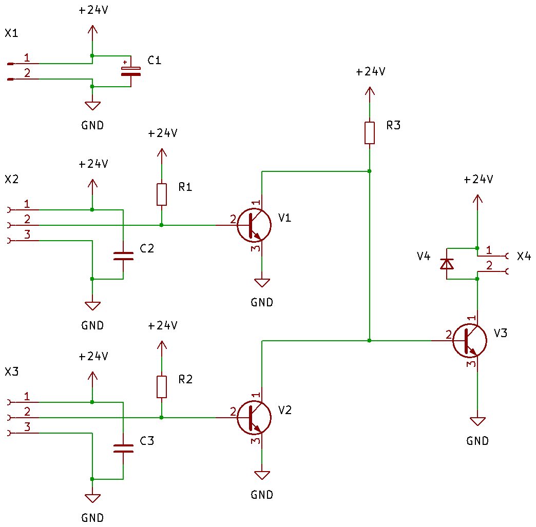

Ich bin schon viele Jahre raus in Sachen Elektronik. Man kann ja alles
kaufen und der Reiz des "selbst bauen´s" ist weg.
Also ich habe 2 (Laser) Sensoren (npn) und möchte ein 24V Magnetventil
schalten.
Das Magnetventil soll aber nur schalten wenn beide! Sensoren "belegt"
sind. Ich möchte nicht gleich ein IC einsetzen. Vielleicht Transistoren?
Ich weiß es nicht!
Ich glaube der 7400 hat 4 Nand. Aber ob das sich lohnt.
Danke schon mal.

von Rainer W. (rawi)
> schalten.
Wieviel Strom können die Ausgangsstufen der Sensoren schalten?
Wie ist der Schaltzustand deiner Sensorausgänge bei "belegt"?
Wieviel Strom zieht dein Magnet?
Da ein klassisches Relais aus irgendwelchen Gründen nicht in Frage zu
kommen scheint: Wie sind die Anforderungen an die Schaltgeschwindigkeit?
Falls irgendetwas im Bereich "schnell": In welchem Bereich bewegt sich
die Induktivität deines Magneten?
von Thomas A. (tom2jump)
Rainer W. schrieb:
>> schalten.
Die Ausgangsstufen der Sensoren schalten max. 100mA
Der Magnet liegt bei 500mA
Schaltgeschwindigkeit ist bei 0,2s
von Frank O. (fop)
Sowas ?
X1 Spannungsversorgung
X2 und X3 Sensoren (Ausgang an Pin 2)
X4 Ventil
Über die Bauteilwerte darf noch gegrübelt werden.
von Wendels B. (wendelsberg)
Normale Vorgehensweise in der Industrie:
Der Ausgang des einen Sensors schaltet Ub fuer den 2. Sensor. Der
Ausgang des 2. Sensors schaltet den SPS-Eingang/die Last, wenn noetig
ueber ein Relais/SSR.
von H. H. (Gast)
Frank O. schrieb:
> Sowas ?
ACK, oder eben zwei SSR.
