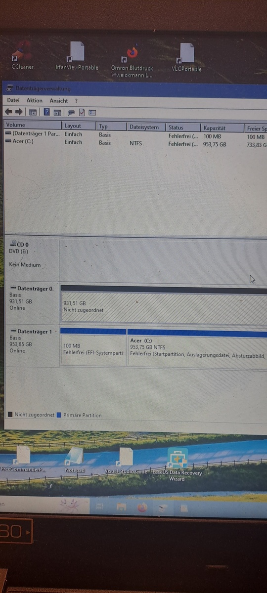

Ich habe einen win10 tablet mit 256 MB ssd als laufwerk C
und eine Harddisk als lw D.
Laufwerk C habe ich erfolgreich auf 1TB vergrößert.
Leider wird jetzt Laufwerk D nicht mehr angezeigt.
Siehe Anlage.
Die im Netz verfügbaren Vorschläge hatten leider keinen Erfolg.
Hat jemand eine Idee wie ich wieder an die Daten komme.

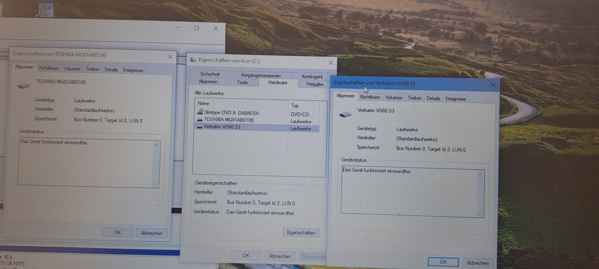

von Max I. (powermeter)
Werner schrieb:
> Ich hab die 256 MB SSD auf eine mit 1TB gespiegelt.
Da ich im Screenshot zwei 1TB-LW sehe, mein Tip: Du hast dabei das
falsche Ziellaufwerk erwischt. Das, was da unzugeordnet ist, ist die
neue SSD, nicht deine alte HDD. Rechtsklick, Eigenschaften auf den
"Datenträger XYZ" links von der Partitionsanzeige bringt Gewissheit.
Sieht so aus. Leider kann sich die Nummerierung (Datenträger n) der
bestehenden Laufwerke ändern, wenn man ein weiteres anschließt.
von Jens M. (schuchkleisser)
- Du hattest ein 256 _G_B-Laufwerk
- Das hast du auf eine (!) 1TB-Platte kopiert. (Wie?)
- Du hast dabei das Systemlaufwerk auf die ex-D-Platte kopiert. Dabei
wohl vergessen, das alte 1TB auszubauen, um das neue 1TB einzubauen.
Oder waren alle 3 Festplatten im System? Dann hast du dich bei der
Auswahl des Ziels vertan.
- Dann die neue 1TB dazu eingebaut.
- Resultat: 1 leere neue 1TB, 1 überschriebene alte 1TB, die mal D war
und jetzt das System/C beinhaltet
Deine Daten sind futsch, aber da es keine Kopie gibt sind sie ja eh per
Definition unwichtig.
Lern draus und sichere ab und an. Ich kann für solche Zwecke Syncthing
sehr empfehlen.

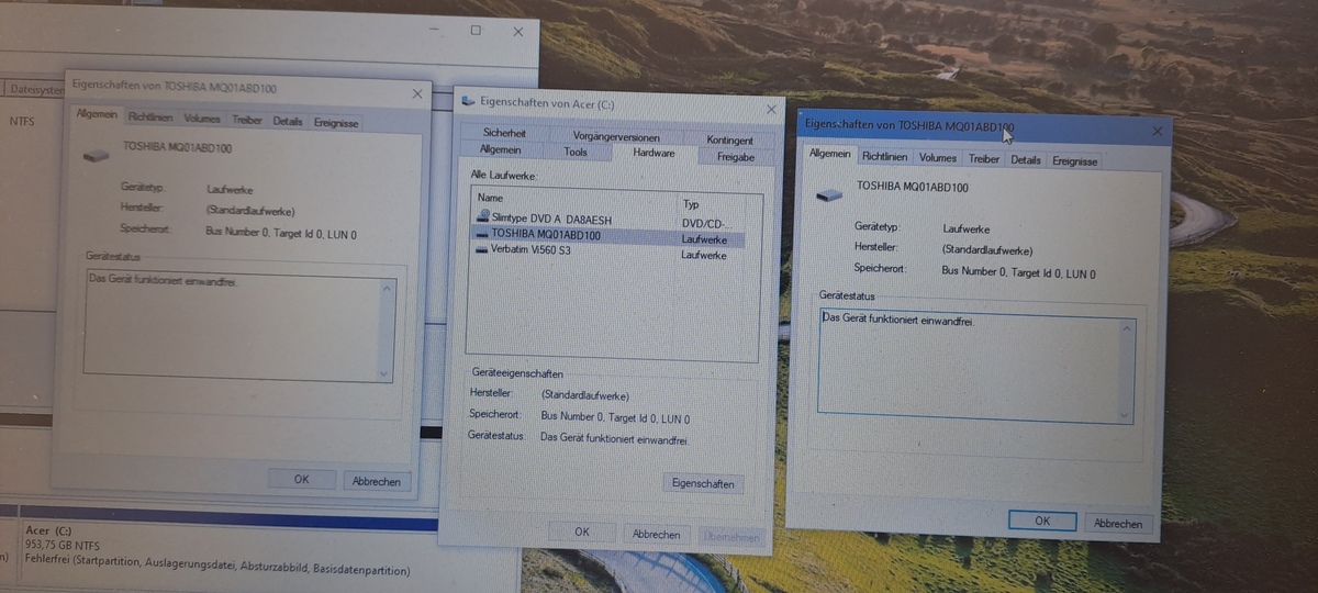

von Thomas E. (thomase)
Ja, so wie von Jens beschrieben wird es wohl gewesen sein. Kommt noch
hinzu, dass beim Klonen eine exakte Kopie der Quelle erstellt wird.
Inklusive der Unique ID. Das oben gezeigte Bild kommt mir in diesem
Zusammenhang bekannt vor. Das führt nämlich dazu, dass die zweite von
Windows beim Booten erkannte Platte einfach nicht angenommen wird, da
sie ja schon da ist. Dazu muss die ID gelöscht werden, dann wird eine
neue erstellt und es funktioniert wieder. Der Inhalt, der da vorher
drauf war, ist natürlich durch das Klonen weg. Aber immerhin ist die
Platte wieder benutzbar.

von Harald K. (kirnbichler)
Werner schrieb:
> Das kann ich ausschließen.
> Die neue 1tb ssd war zum klonen an einem usb angeschlossen via
> entsprechendem Adapter.
> Diesen Klon hab ich dann anstelle der 256mb ssd eingebaut.
Und?
Dann bau' den Klon doch mal wieder aus und lass' nur Deine Festplatte
drin.
Was passiert dann?

von Werner (10kloc)
Das sind die Details der Speicher.
Ist es normal, daß für C beide Festplatten angezeigt werden?
von Werner (10kloc)
Ganz links ist die nicht zugeordnete Festplatte
Sag' ich doch: Du hast dein System auf die HDD, nicht auf die SSD
kopiert.
Das ist nur idiotisches Dialogdesign von MS. Wie Du siehst, wird da in
der Liste auch Dein DVD-Laufwerk angezeigt, und das hat mit "C" nun
wirklich nichts zu tun.
